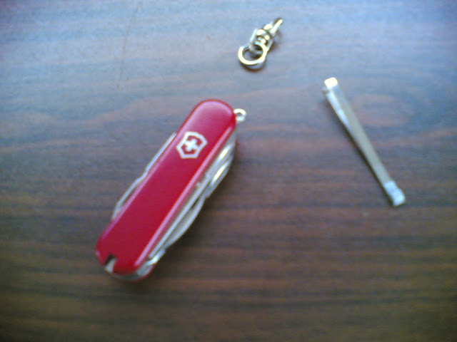

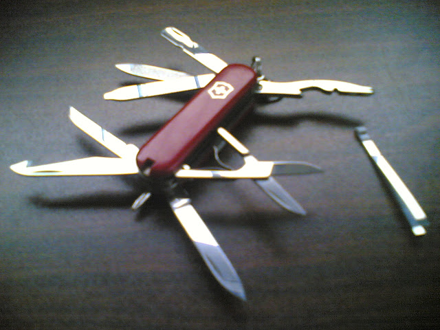

1。心爱的刀刀原来的样子
[ 本帖最后由 abc零零 于 2008-12-5 20:43 编辑 ]

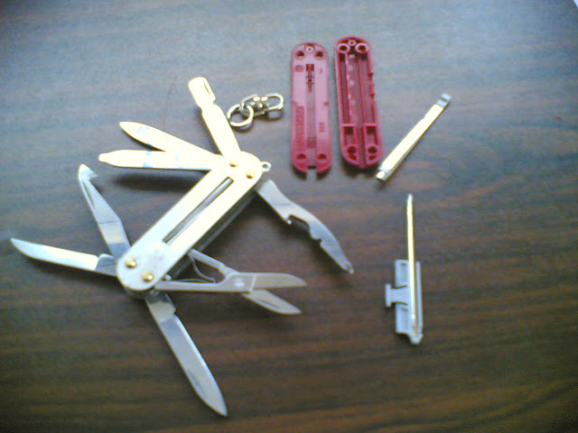

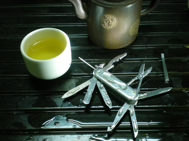

2。准备工作——拆除钥匙环/镊子/笔心

 楼主| 发表于 2008-12-3 11:46 | 显示全部楼层
http://www.szsuna.net.cn/

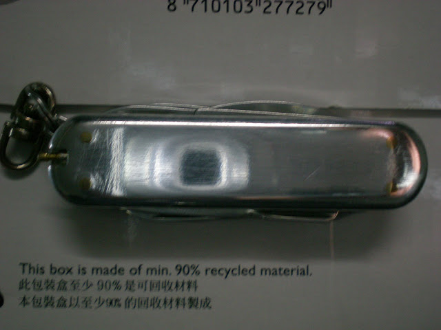

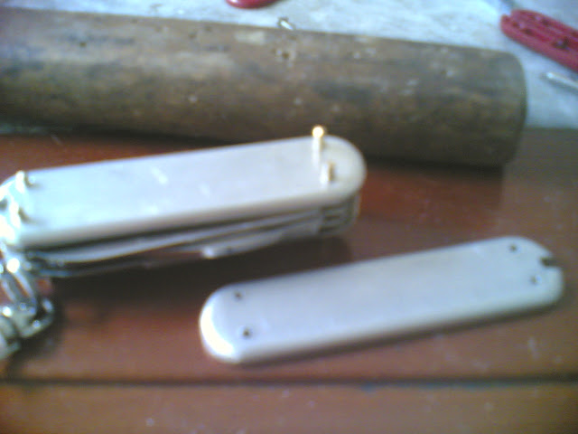

3。用裁纸刀去除贴片A面接着就是B面
[ 本帖最后由 abc零零 于 2008-12-4 18:24 编辑 ]

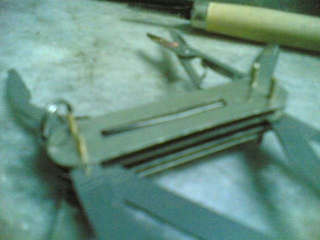

 楼主| 发表于 2008-12-3 11:47 | 显示全部楼层
4。见刀卸甲——回忆
[ 本帖最后由 abc零零 于 2008-12-4 18:25 编辑 ]

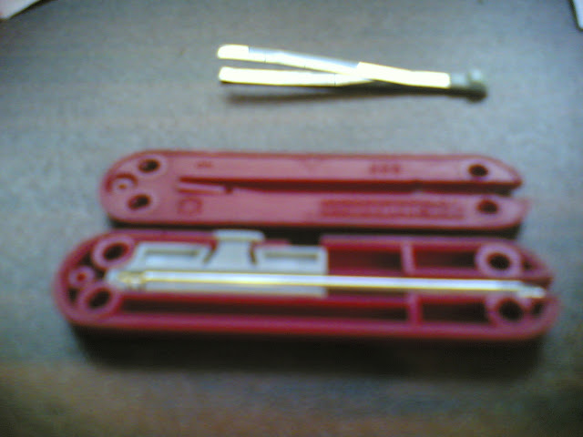

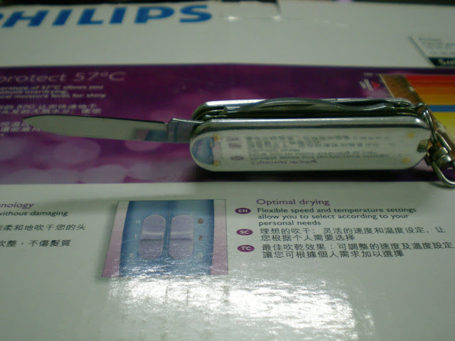

5。刀刀原本的贴片其实很精美,内部烙印着反方向的VICTORINOX和生产日期

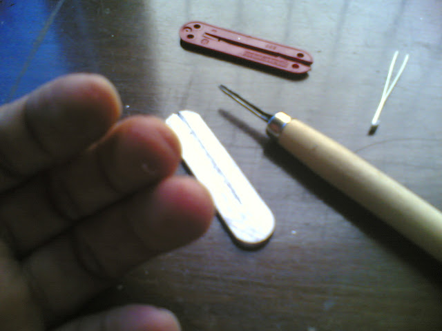

6。用雕刻印章用的刻刀慢慢的雕刻镊子的槽,手指被刻刀划伤2处,出了不少的血

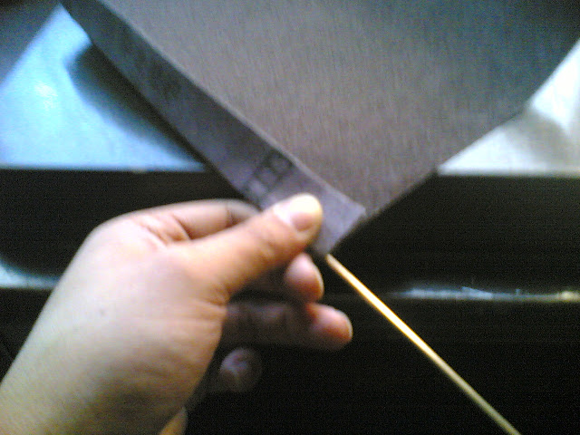

 楼主| 发表于 2008-12-3 11:49 | 显示全部楼层
7。据说刀刀的刀轴仅有1.7毫米,我晕!需要努力把2.5毫米黄铜焊条磨成1.7毫米,我苦啊!
[ 本帖最后由 abc零零 于 2008-12-4 19:04 编辑 ]

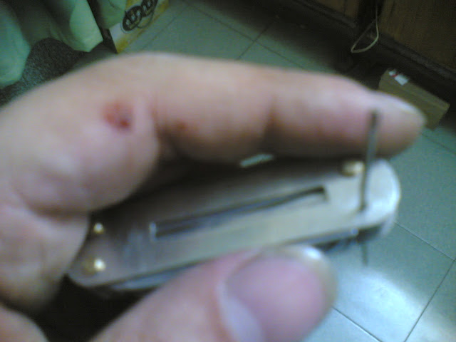

8。把刀轴斜下来后发现,其实刀轴是1.5至1.6毫米,由于打出了刀轴无法固定小瑞的配件,所以用1MM的大针暂时充当刀轴,图片中我的手被1毫米的针刺伤,还有血在流淌出来。

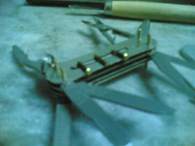

13。(*手摇钻+1.5毫米麻花钻头穿孔部分省略,妈的!1.5小时一个孔,火大中....*)
14。反方向安装能防止小工具掉落。把已经粗磨成型的贴片,用木板轻轻垫在贴片上面敲打进去。嘿嘿~就快成型咯
[ 本帖最后由 abc零零 于 2008-12-4 19:07 编辑 ]

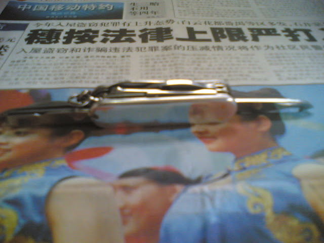

15。超级粗糙版本的小瑞成型

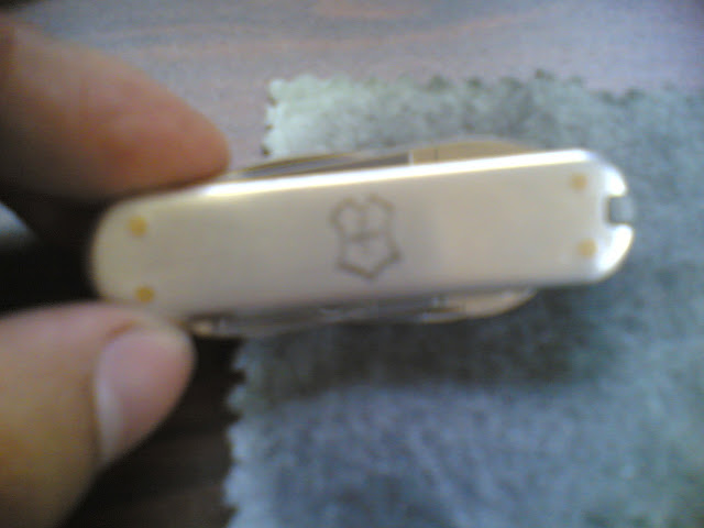

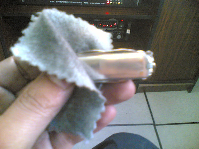

17。幻想终归幻想,结果我没有心思去镂空盾标。感觉镂空后的凹标很难看!开始用黄龙玉和专门磨925银的擦银布打磨
[ 本帖最后由 abc零零 于 2008-12-4 19:09 编辑 ]
 楼主| 发表于 2008-12-3 11:59 | 显示全部楼层
(半抛光中..)工夫不负有心人,已经可以照亮美女的样子了哦

19。成功抛光后,真是刀柄里现山水!很帅吧`~哇哈哈。
[ 本帖最后由 abc零零 于 2008-12-4 19:10 编辑 ]

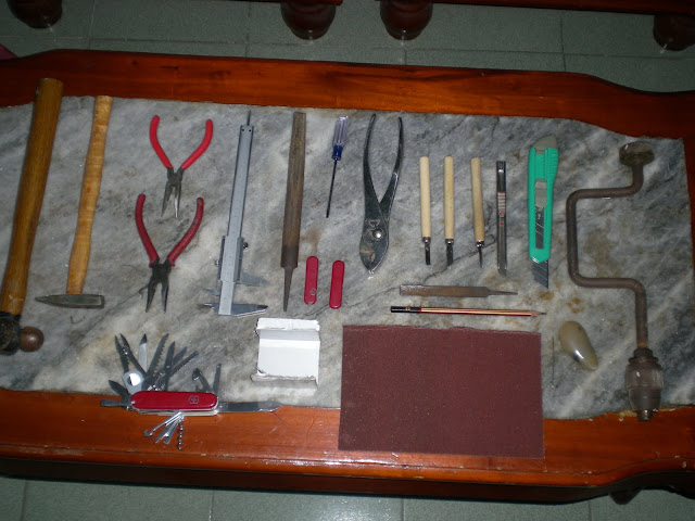

20。改装中用到的各种工具
[ 本帖最后由 abc零零 于 2008-12-4 19:11 编辑 ]
