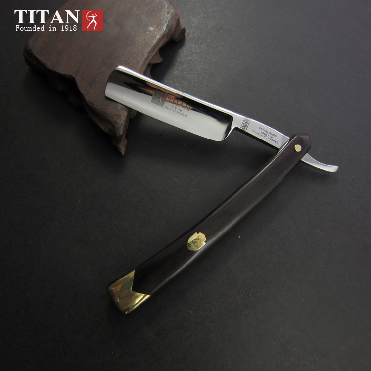

    能否推薦老式剃刀?最好是國產精品,順便可以討論一下打磨的要領與工具~~~
    感謝
    就是類似這種:
