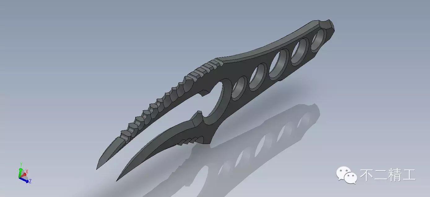

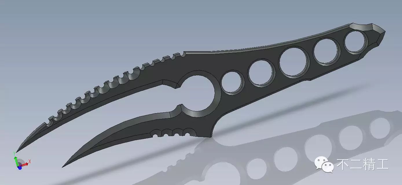

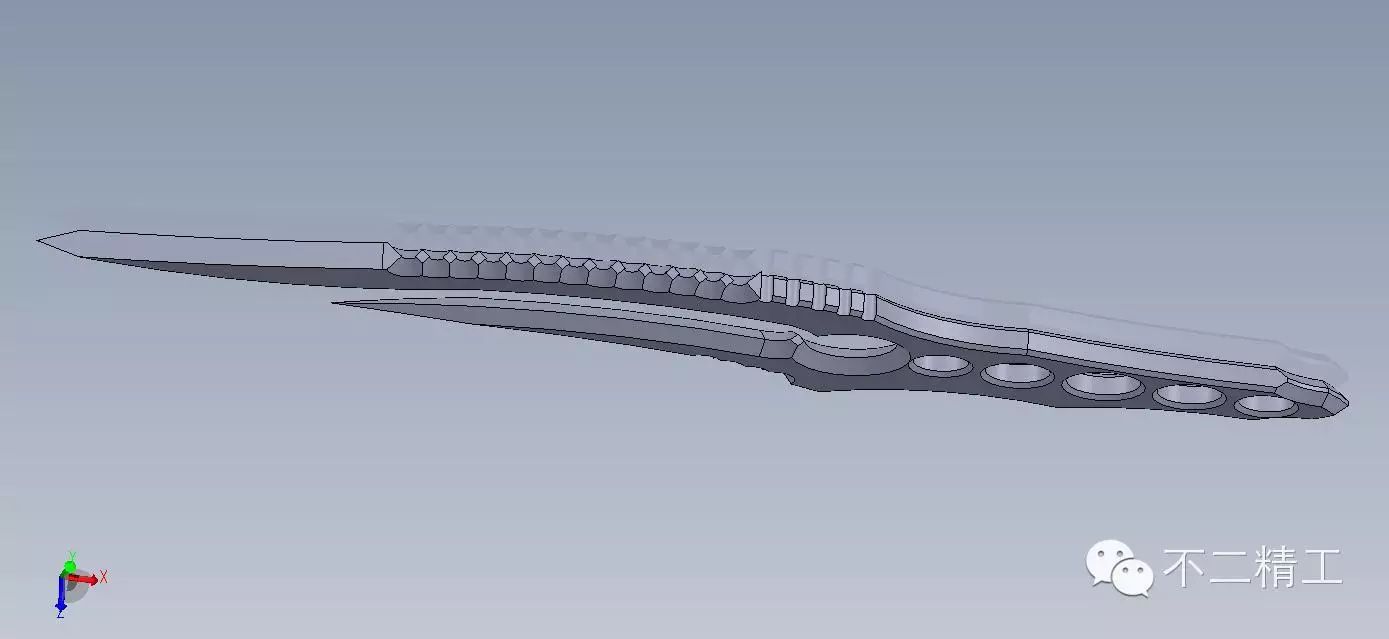

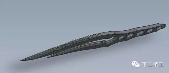

    标准款 4指槽 :

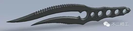

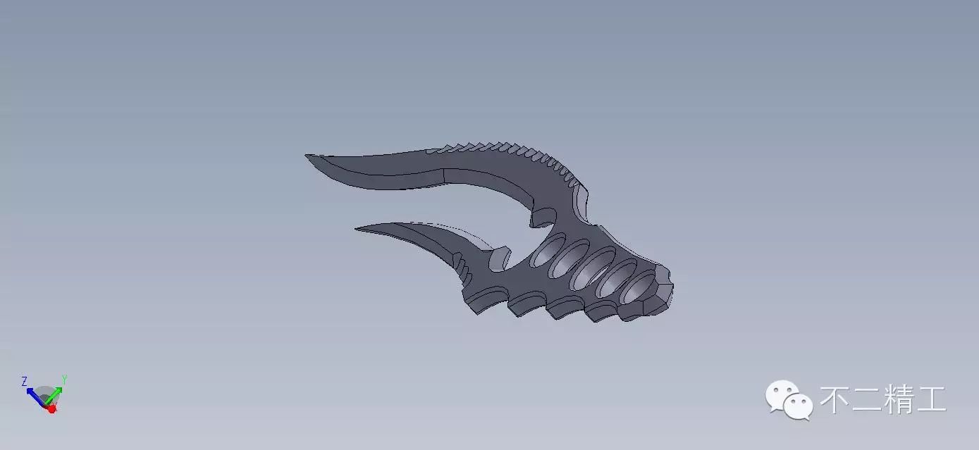

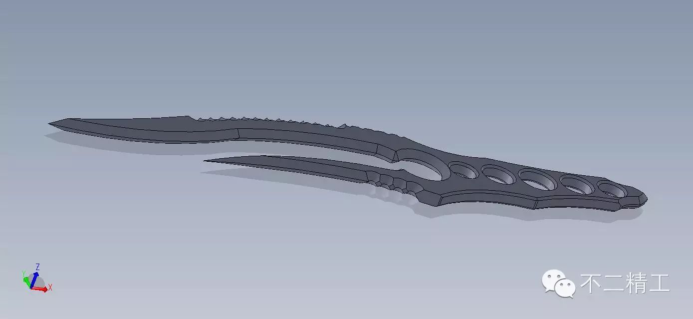

    第二版,标准款 双指槽:

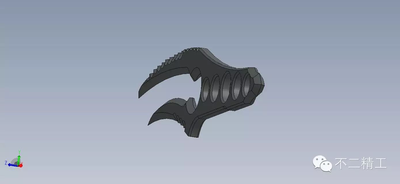

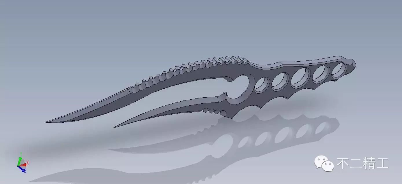

    第三版,紧凑款,215mm长度:

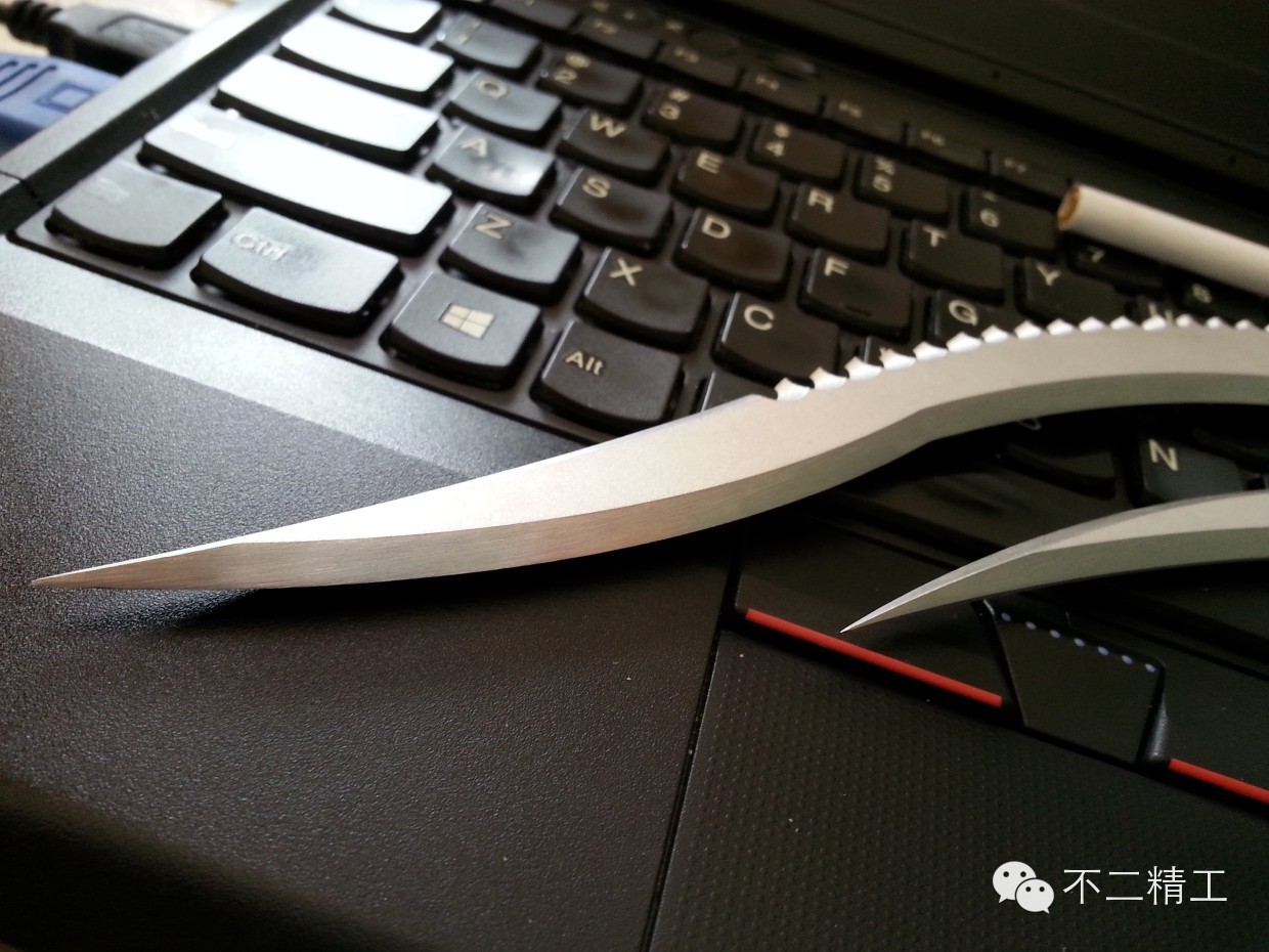

    厚度6mm,双层刺,前刺尖位于全刀中线,刺入后会自然向上偏移,直到后刺刺入,继续用力的话,两刺因为方向和背齿的原因,会撕裂肌肉,引起阻停,不会严重伤害脏器。
    前刺用作撬棒也很好。
    上下刺均配备背齿,用来在格挡中阻停、引偏对方的刃具。(只适合神经反应快速的人,我这类反射弧各种长的萌货用不到啊)
    同时背齿也可以撕裂表层皮肤,造成皮肤表层挫伤,用来毁个容什么的再合适不过了。。。
    手柄后部是一个破甲锥,当然用来偷袭,在颅骨上来一下,也很感人。。。好吧,只要是骨骼部位,用这个来一下都很感人的说,当然砸个汽车火车玻璃的也不在话下。。。
    好吧,后面就是先做一套铝合金的手板,试试手感了。
    成品的话,使用52100呢,还是D2?

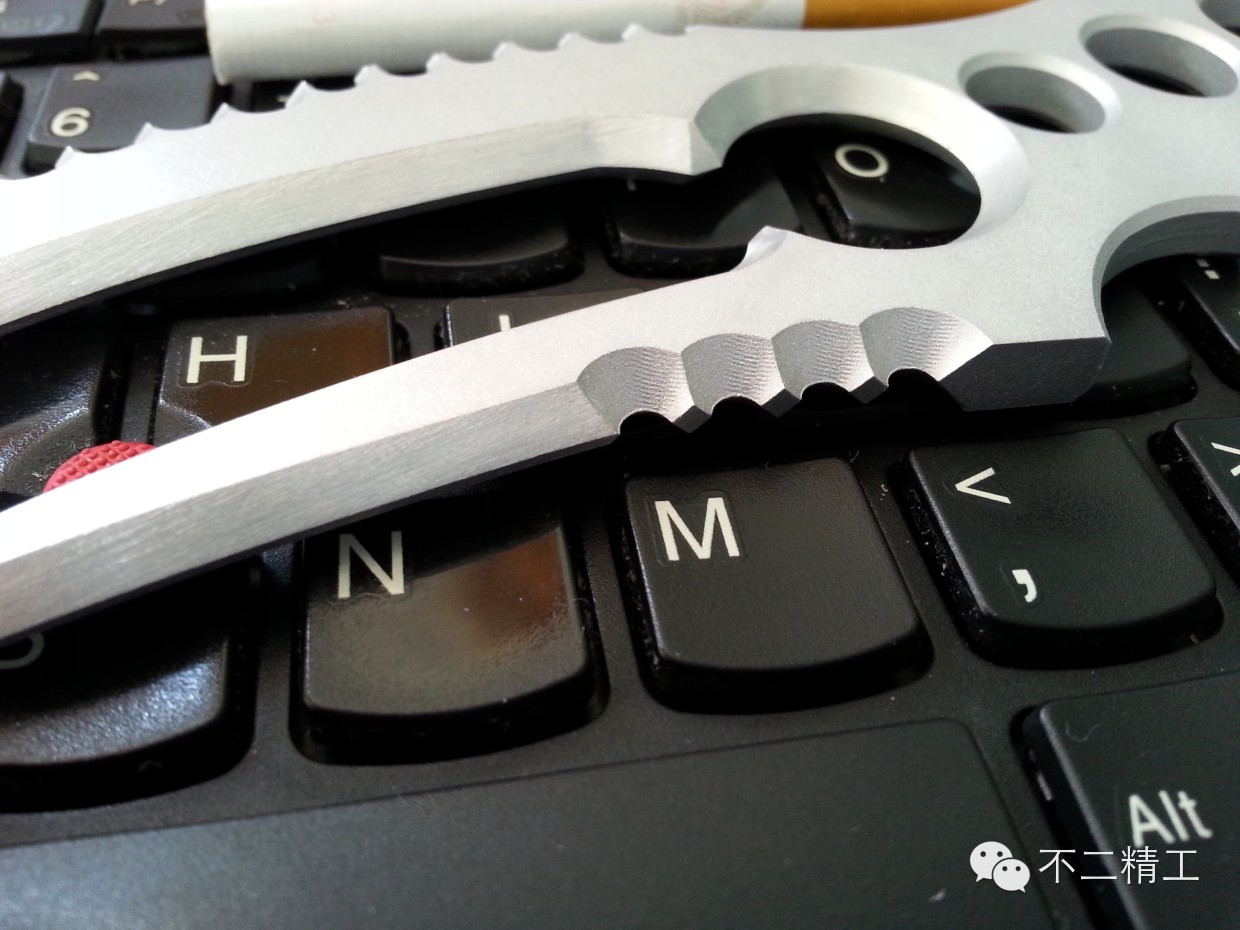

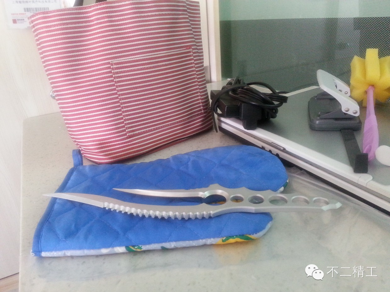

    手办照片来了!

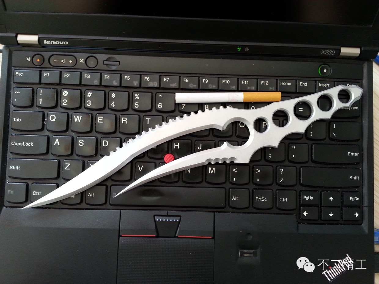

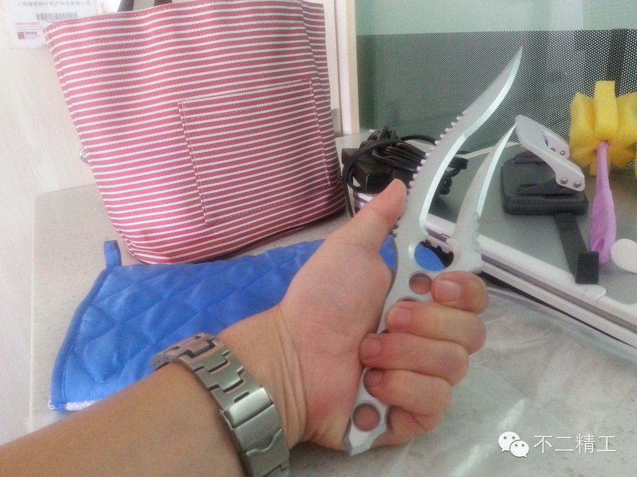

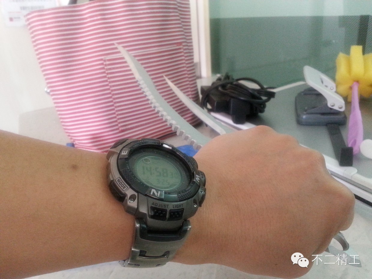

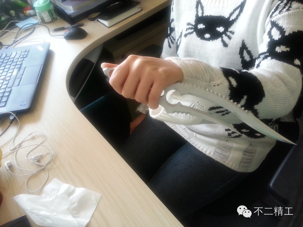

    CNC做了一套铝合金的手板,试试手感,要改的地方不少啊,用的是四指槽版本:

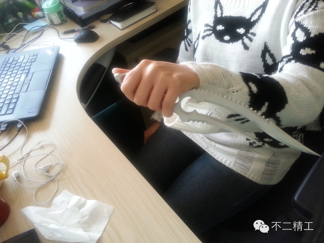

    手感试验下来,还是有很多问题:
    手柄太短,我的手够小了,居然也能满握。
    指槽数太多,模糊化处理不足。
    上部背齿太靠后,大拇指按压没有着力点。

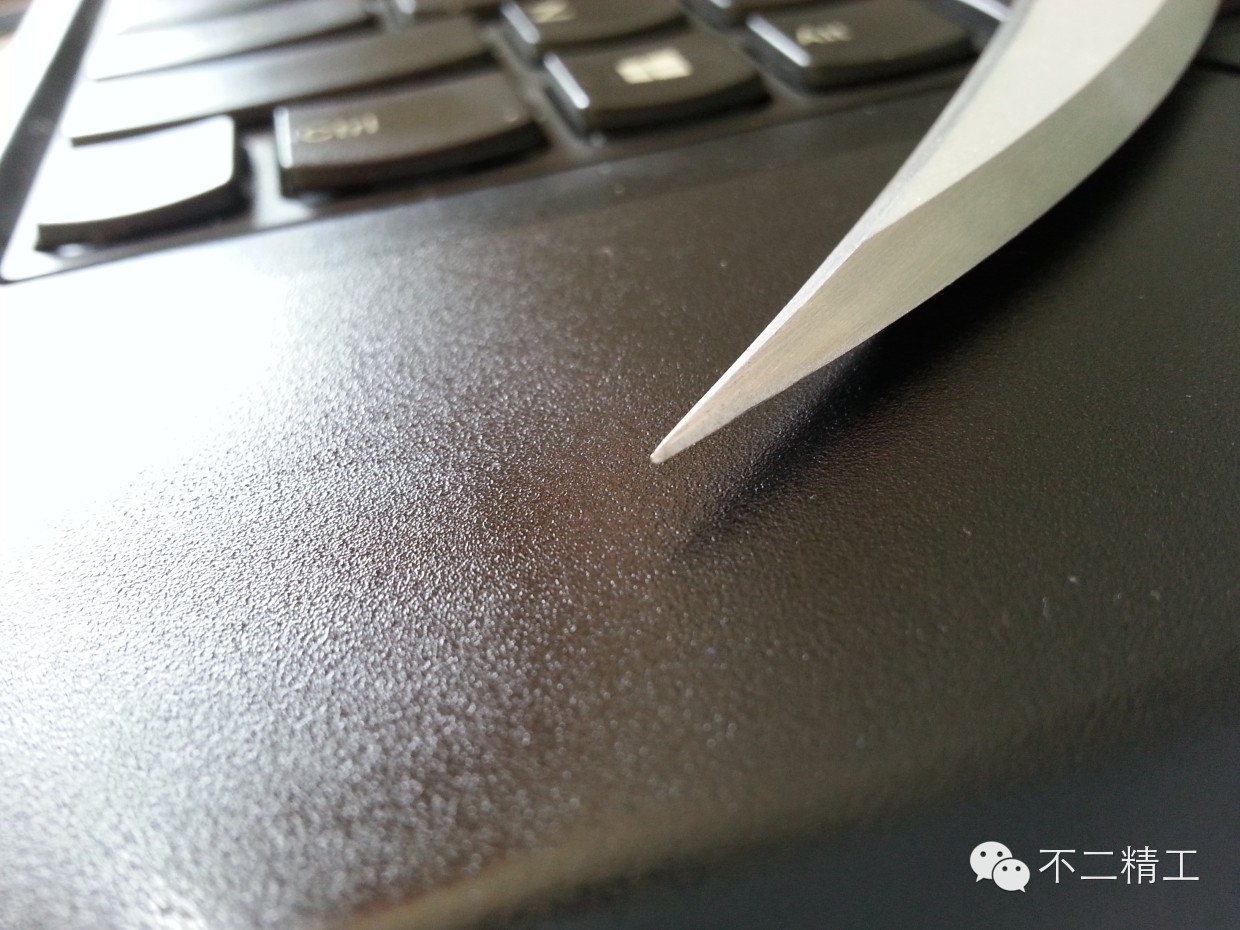

    刀尖的设计,不够凶悍,有明显的刀刃结构。
    短。。。

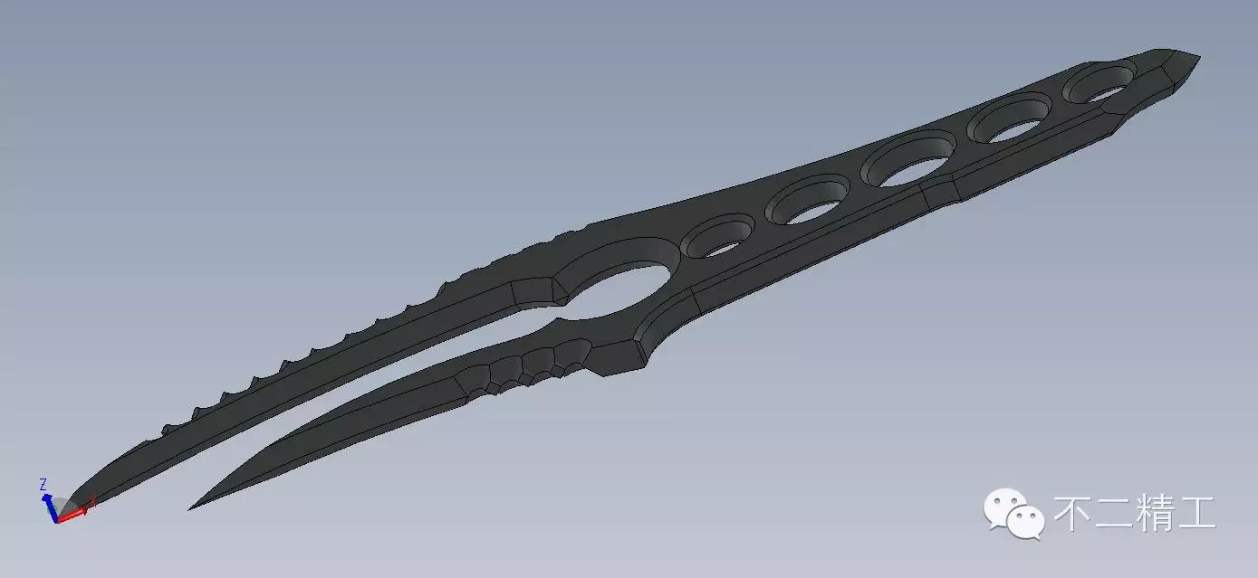

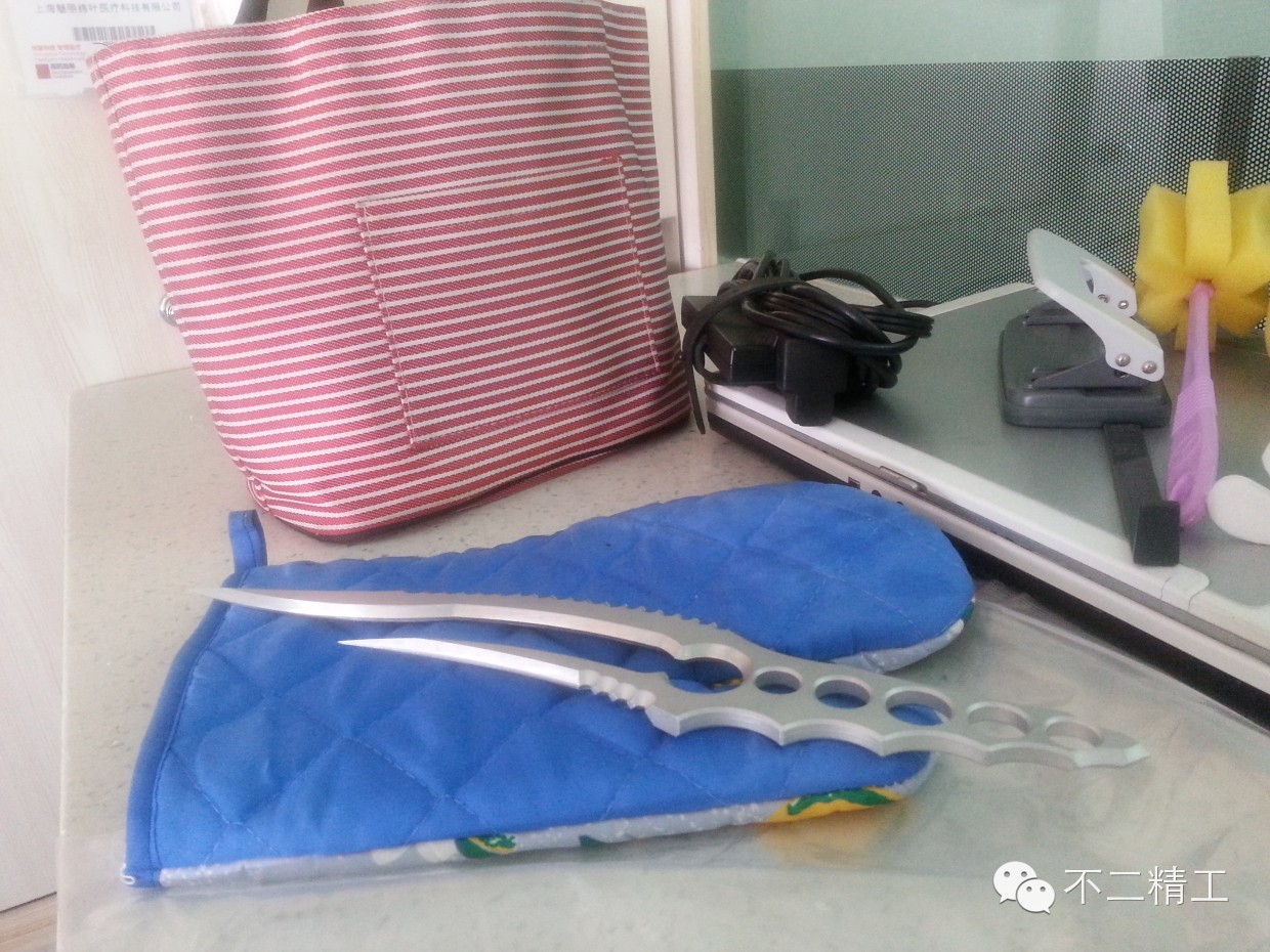

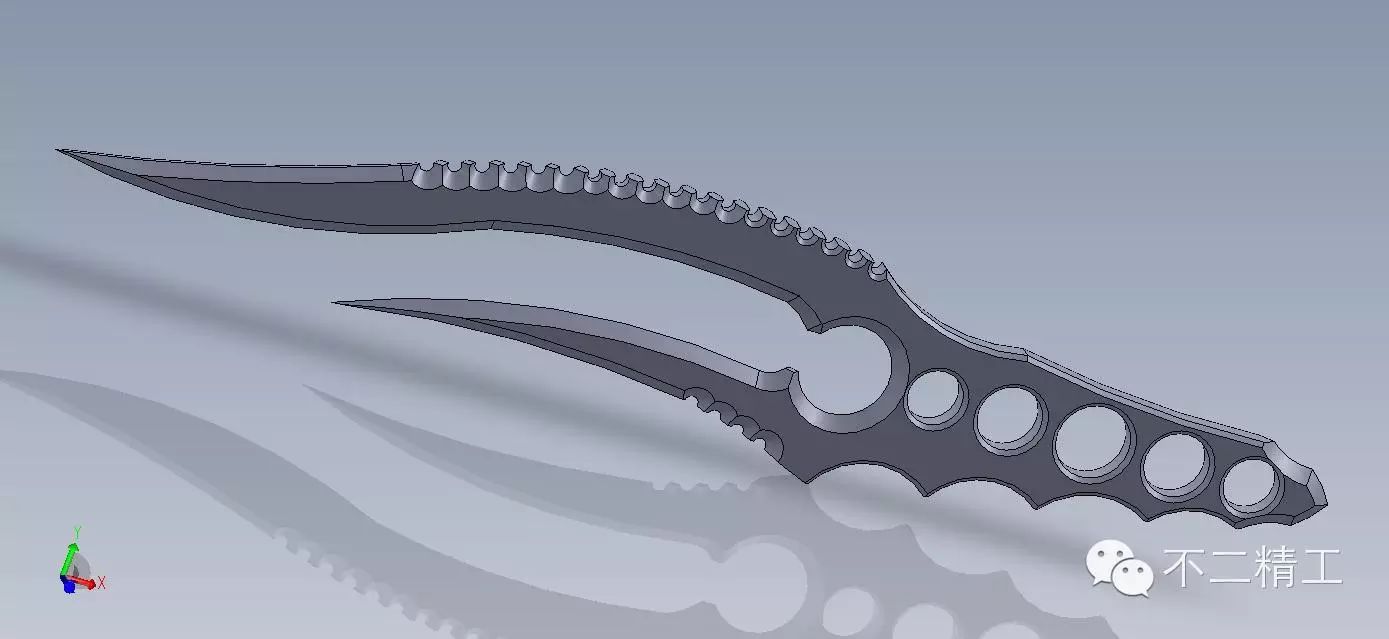

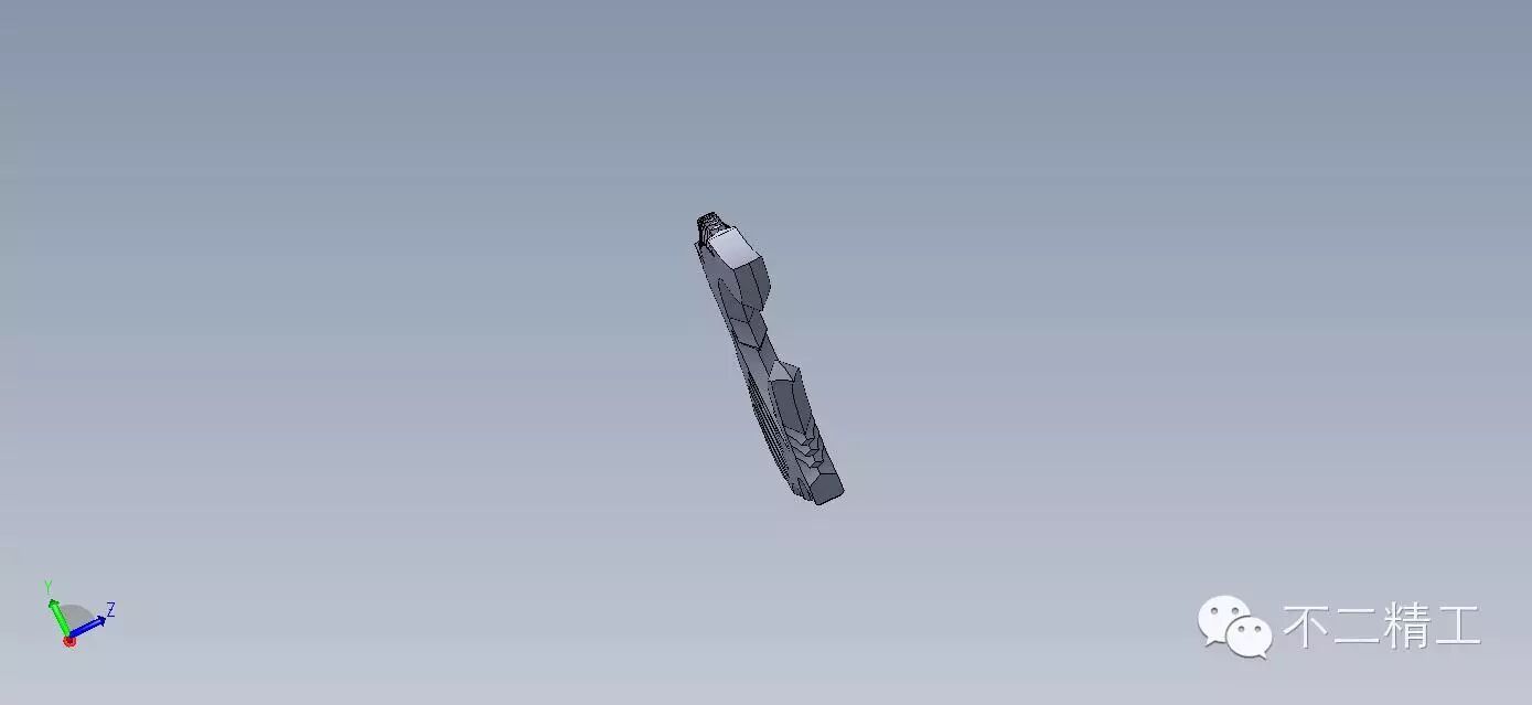

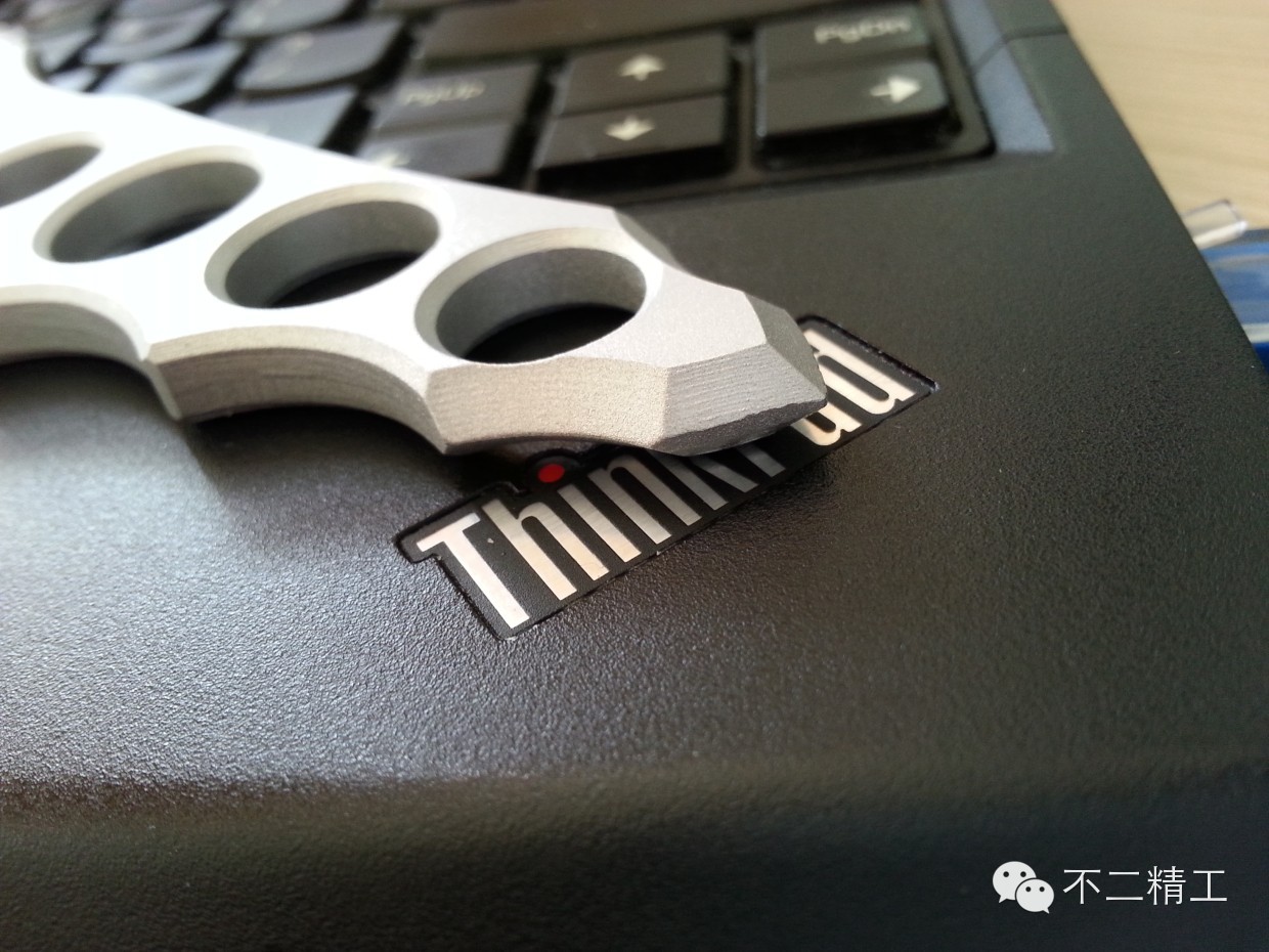

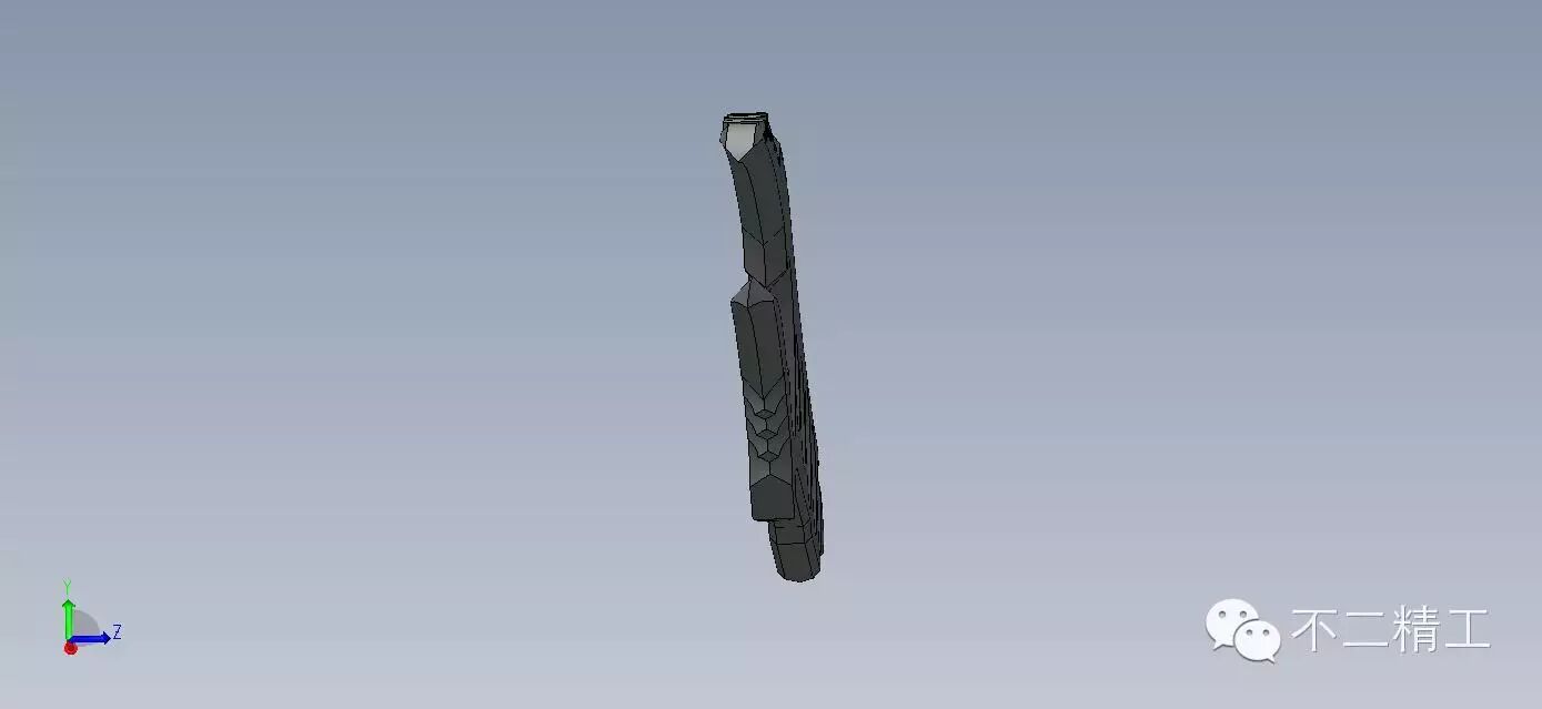

    于是改之:
    主要修改处:
    1. 刀柄加长
    2. 刀身加长,增加拇指按压位和食指按压位
    3. 改变刀尖修磨方式
    4. 手柄增加4个孔位,方便以后装配手柄
    这个版本看起来有点样子了。
    打算开始做碳钢版本。
    续待。。。。

    喜欢这样的天马行空  只是不够强壮   柄部不够想象力   成品要消光(除刃部)

    怎么觉得好容易断的样子。。。

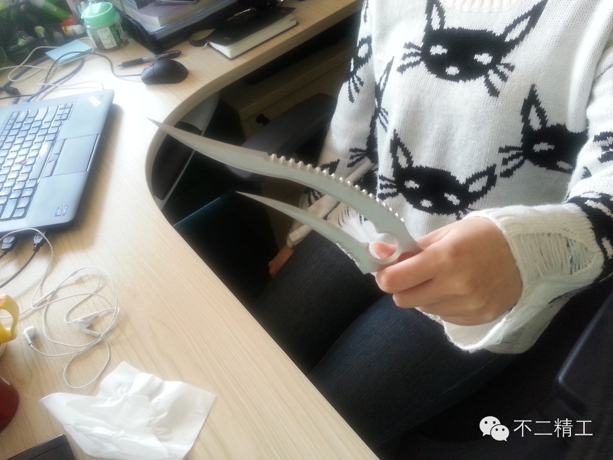

    坐在椅子上握刀的是个小女人吧

    看大家对于指槽方向和结构强度等的评论,觉得大家还是更多地从刀的角度而不是十手来看,如果支钩一侧再外飘一些,中刺的曲度再小一点,大家或许会更把它当作一把十手。东西做得很有想象力,工艺也很棒!

    。。。这要是被砍到缝里 食指不两半了

    我觉得食指的那个槽有待改进,真的容易自残。
