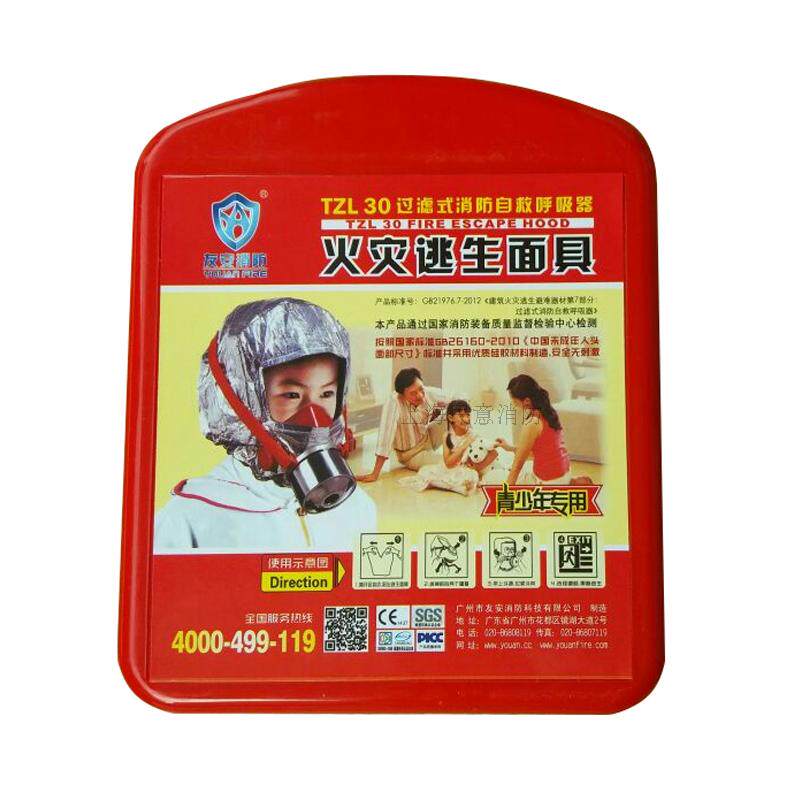

    求助万能的刀友:是否有儿童用的防雾霾面具,最好是能把头部全包进去的,像摩托车头盔那样。
    现在儿童用口罩难以完全贴合小孩的脸部,总会有空隙,难以防备帝都那无孔不入的雾霾。
    这是伟大的某宝上面找到的火灾面具,可惜不能防雾霾。但形式这样就可以。
    发表于 2016-1-2 02:58 | 显示全部楼层
    图中的这种 面具的质地不好也会漏气的 如果不漏 换一个过滤器就可以防尘
